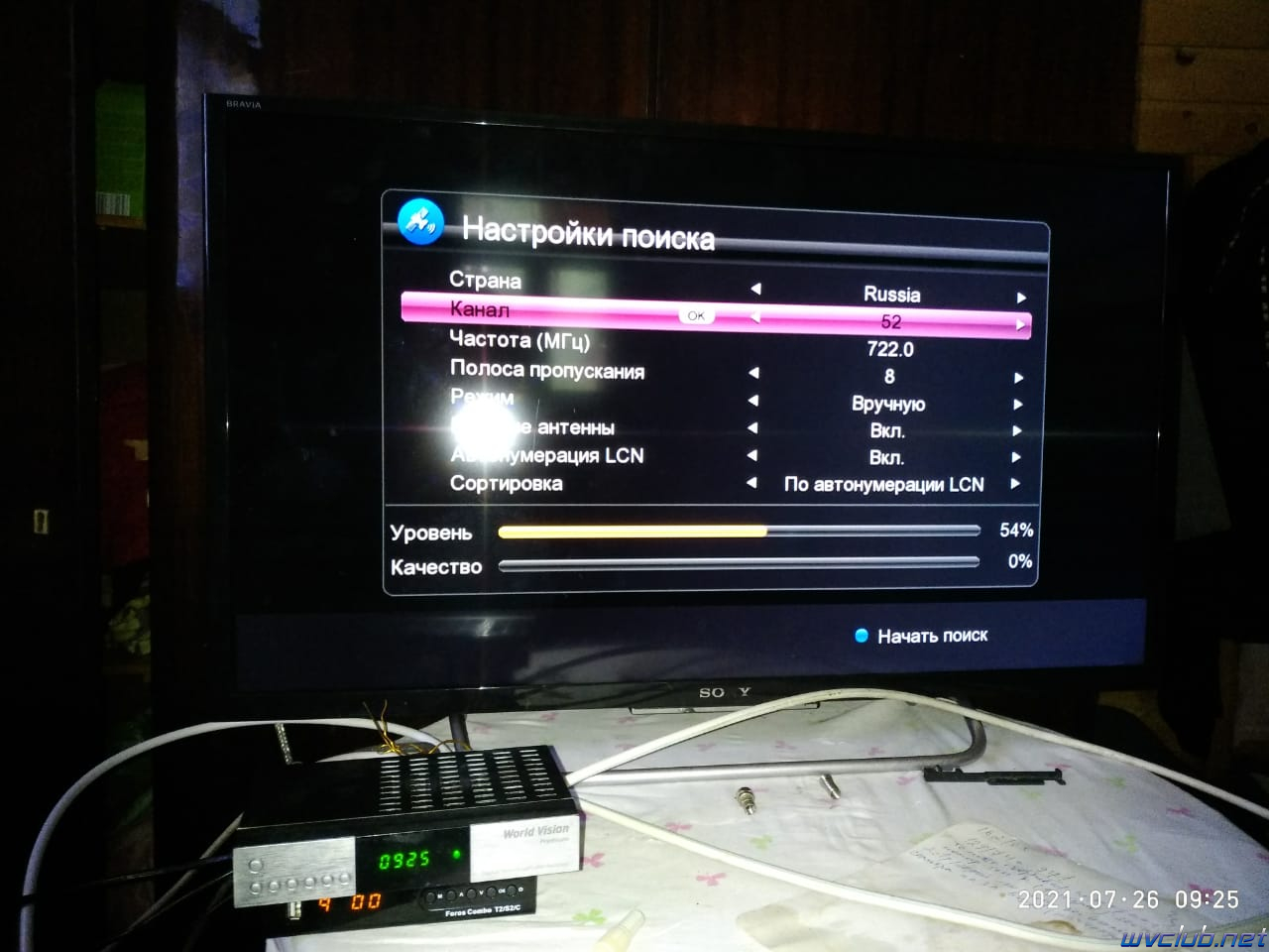

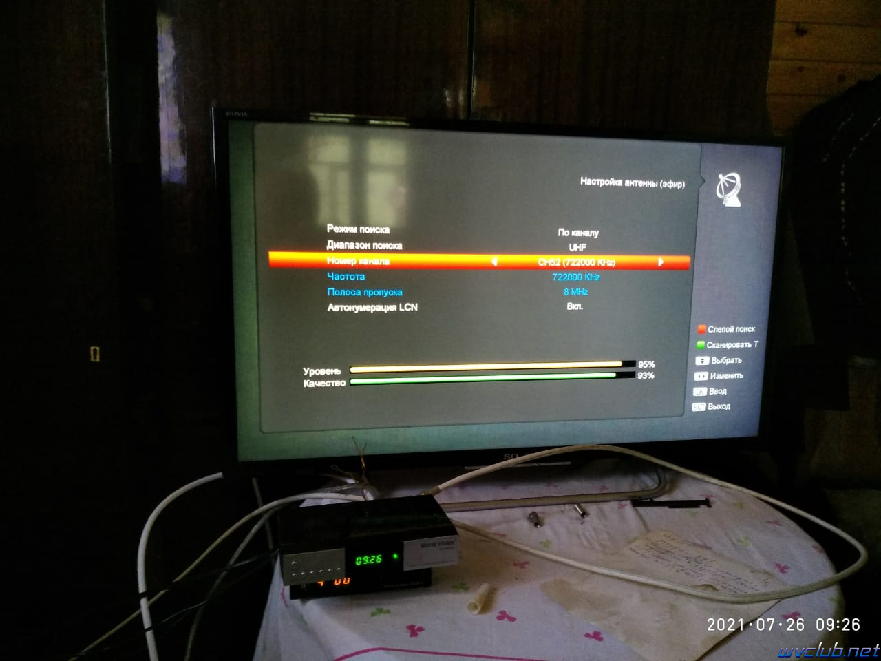

Уровень 54-55 % это баг прошивки???Просто заметил у себя уровень 54,качество 98-100,и тут смотрю на скринах также).

Отправлено: Bazilio от 07 Января 2020, 22:18:37
А те, що шкала рівня 54% у всіх однакова, то це трабл тюнера або прошивки, тому що не можливо, щоб у всіх користувачів рівень був однаковий)))

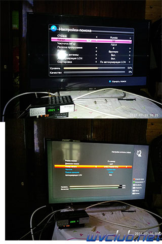

samans, это просто совпадение (см. картинки 4 (https://wvclub.net/forum/index.php?action=dlattach;topic=2912.0;attach=22956;image), 8 (https://wvclub.net/forum/index.php?action=dlattach;topic=2912.0;attach=22962;image) первого поста этой темы).

Отправлено: Amw от 26 Июля 2021, 09:48:04
А вот в чем может быть причина в такой ситуации? Есть два ресивера World Vision Рremium и World Vision Foros Combo. Один ловит прекрасно оба мультиплекса, второй ловит только один и с прерываниями...
На фото оба включены, переключаю только антенну и HDMI в течение 10 сек, несколько раз проверил.

Отправлено: igor68 от 26 Июля 2021, 12:12:45
Amw, что за антенна - активная или пассивная и какое расстояние до источника сигнала?
Название: Re: Поиск цифровых каналов DVB-T2 на World Vision Foros Combo T2/S2
Отправлено: Amw от 26 Июля 2021, 15:01:47
igor68, Активная. На шесте метров 10-12. Похоже дело в питании усилителя антенны. Есть отдельный источник от USB? так с ним оба ресивера плохо работают. Получается, что встроенный источник Premium лучше. Вроде бы раньше мерял напряжение - везде, во всех трех 5 В. Еще раз перемеряю под нагрузкой - отпишусь.
Добавлено: 26 Июля 2021, 15:08:52
15км, но через лес и там моща хилая - вроде бы 250 Вт. (если правильно помню)

Отправлено: igor68 от 26 Июля 2021, 16:23:33
А может и в чувствительности тюнера?

Отправлено: Amw от 27 Июля 2021, 20:33:06
Ничего не понимаю, лучше всего работает Premium причем только со своим источником 5В, если подключаю питание от USB, то заметно хуже.  foros combo и встроенный тюнер Sony 2016 года существенно хуже.
Надо померить проходную емкость USB-шного источника что ли.
А у Вас World Vision Foros Ultra Lan нормально пашет? Хотя если сигнал сильный разницы быть не должно. В городе у меня всё без проблем работало. Надо пробовать антенну в городе "ухудшать", чтобы узнать какой из тюнеров лучше...

Отправлено: Bazilio от 28 Июля 2021, 09:50:08
   Amw, проверьте подключение провода "+" внешнего источника на соответствие рисунку 1. Емкости 935пФ вполне достаточно. Индуктивность должна быть 20...100 микрогенри и выдерживать ток не менее 70мА.
   Если индуктивность закорочена (или ее нет), керамические емкости источника шунтируют (следовательно ослабляют) сигнал с антенны.
   Если индуктивность оборвана, питание не поступает на антенный усилитель, сигнал через него проходит только за счет паразитных емкостей
Отправлено: Amw от 28 Июля 2021, 12:19:11
2.8 uH меряется индуктивность вместе с длинным проводом

Отправлено: Amw от 28 Июля 2021, 14:08:41
Дросселя, который должен быть как можно ближе к центральной жиле кабеля у вас нет.
Устройство не разбирается, отдам его обратно в магазин - за 200р лучше сам сделаю. (купился на удобное исполнение)
Более того, фраза "... проходную емкость USB-шного источника" настораживает, т.к. если у вас на выходе источника классическая проходная емкость и нет дросселя ( не пропускающего ВЧ в источник питания) и конденсатора (не пропускающего 5В на вход тюнера) то непонятно, как что-то работает вообще.
Ну конденсатор-то есть... Мерял его емкость жила на входе - жила на выходе. (1nF)
оба тюнера, если они исправны, имеют достаточную чувствительность для приема в тяжелых условиях. Хотя тюнеры на Rafael Micro чувствительностью не блещут.
Ну вот я переключал только антенну и кабель HDMI в течение 8-10 сек.  Один работает, другой - нет. Оба со своим питанием антенны.

Отправлено: Bazilio от 28 Июля 2021, 20:43:05
Amw, похоже вам попался чувствительный Премиум и слабенький по Т2 Форос, хотя верится с трудом. Но в любом случае внешний источник либо сделан неправильно, либо неправильно подключаете. Даже интересно, хоть фотку подключения выложите если нет схемы. Может что-то прояснится.

Отправлено: Amw от 29 Июля 2021, 09:29:16
Я ж написал
Т.е. при сравнении ресиверов внешним источником не пользовался. (С ним разобрались - там дросселя нет.)
Я почему спрашиваю - есть два варианта, либо сорвать пломбу и разобраться, либо поменять foros combo на другой, но тоже с поддержкой DVB S2 MI

Отправлено: Amw от 29 Июля 2021, 11:13:25
Возможна еще наводка с кабеля HDMI на антенный кабель.
Могу через RCA попробовать... Не изменилось.
Ещё разница - у Premium блок питания 220В встроенный, а у Foros внешний.
Сегодня результаты сравнения немного другие, но тоже в пользу Premium
Premium оба мультиплекса стабильно уровень 96% качество 97%
Foros второй мультиплекс 54%-100% стабильно, первый тоже 54%-100%, но моргает качество до нуля ...

Добавлено: 30 Июля 2021, 15:40:00
В общем по моим подсчетам  индуктивность 20uH имеет на частоте 722MHz (мой первый мультиплекс) сопротивление 90 KOhm. Так что и 2uH (9 KOhm, а я у себя намерил 2.7uH) вполне достаточно. Вряд ли это индуктивность провода.

Отправлено: Amw от 11 Августа 2021, 17:11:55
На хорошую пассивную антенну не пробовали?
Спасибо за хороший совет. Выкинул усилитель, сделал 10 элементов Yagi с согласующим U коленом на 726 МГц (722+8/2) (исключительно по расчетам)
Работает 100%, а второй мультиплекс 790 МГц - практически по нулям... (И это ещё на половинной высоте пробую - основную мачту пока не трогаю)
Сделаю вторую такую же на 790 МГц. Попробую потом запараллелить.
