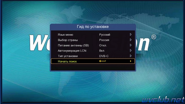

При первом включении телеприставки вас будет приветствует "Гид по установке", где вы сразу сможете запустить автопоиск каналов в выбранном стандарте вещания, либо позже выполнить поиск из главного меню Установка.

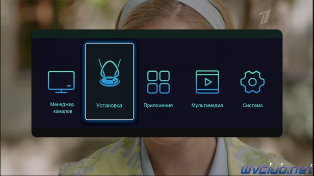

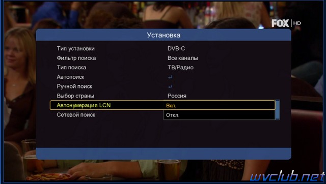

Для автоматического запуска поиска цифровых каналов кабельного телевидения требуется перейти в MENU - Установка
- в строке "Тип установки" нажать ОК и указать DVB-C
Далее перейти на строку "Автопоиск" и нажать ОК, далее отложить пульт ДУ в сторону и ожидать успешного окончания поиска с указанием сообщения сколько каналов найдено :

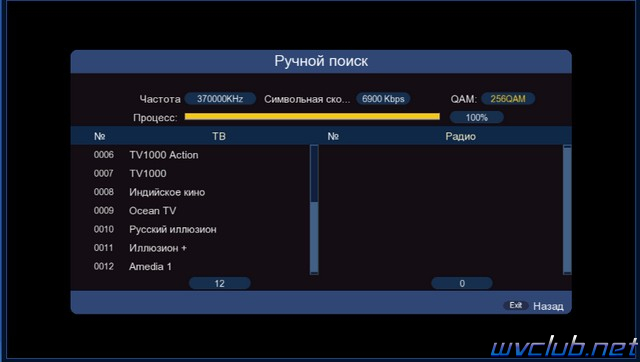

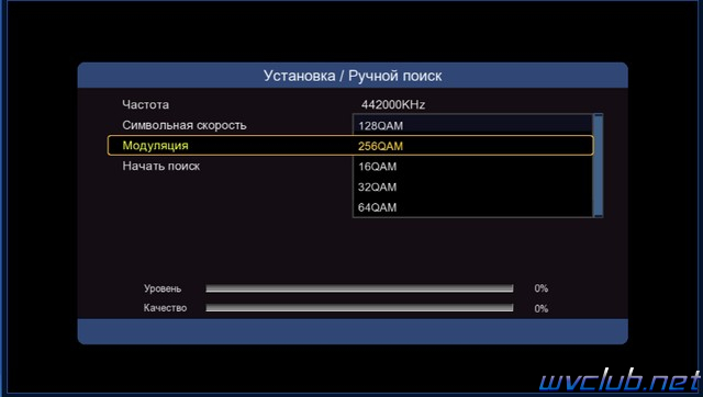

Далее переходим на строку "Ручной поиск" и нажимаем ОК, попадаем в расширенное меню ручного поиска каналов кабельного ТВ, рассмотрим подробно каждый из пунктов:
Частота (KHz) - возможно вручную с пульта набрать требуемую частоту вещания кабельного оператора.
Символьная скорость - (скорость передачи символов) число символов цифрового сигнала на выходе модулятора, передаваемых в единицу времени, симв/с.
Модуляция - в DVB-C (VHF/UHF) используется QAM: 16-QAM, 32-QAM, 64-QAM, 128-QAM или 256-QAM
Начать поиск - данный пункт активирует поиск, будет произведён только по указанной частоте.
OK - Ввод ( активация пунктов редактора ).
EXIT - Выход из меню поиска.
Обращаю ваше внимание на строку Сетевой поиск в предыдущем меню, должна быть в положении включено.
Сетевой поиск - можно активировать если ваш провайдер вещает в поток таблицу NIT, содержащую информацию о параметрах частот других транспортных потоков сети. В данном случае хватит указания одной из рабочих частот DVB-C и активировать функцию сетевого поиска, при этом все остальные частоты, а соответственно и каналы будут найдены автоматически.
Автонумерация LCN - Принудительное размещение каналов в порядке номеров, присвоенных оператором. Задается на передающей стороне.
Для старта поиска каналов в строке Начать поиск следует нажать кнопку ОК пульта ДУ.

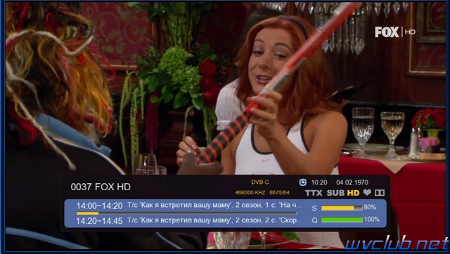

В результате после выхода из меню поиска в режим просмотра мы можем увидеть трансляцию каналов вашего кабельного оператора. Напоминаю что данная телеприставка принимает каналы без шифрования вещающие в открытом доступе, если ваш оператор предоставляет доступ к каналам посредством карт или CAM модулей условного доступа, то данная модель вам не подойдет, так как не имеет аппаратных средств для декодирования шифрованного канала.
