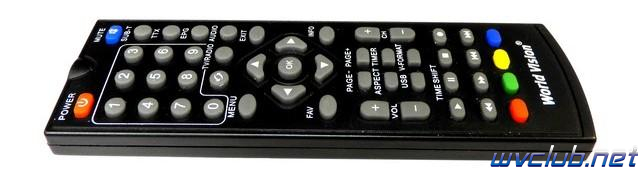

Пульт дистанционного управления небольших размеров, удобно размещается в руке и имеет огромное количество функциональных кнопок, на нижней стороне пульта имеется увеличение под отсек для батареек в который упирается указательный палец при управлении, что добавляет удобства расположения в руке, источником питания пульта ДУ служат две батарейки типоразмера ААА (батарейки присутствую в комплектации с приставкой) .

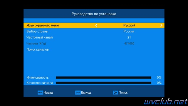

При первом запуске загружается меню предустановок, в котором пользователю предоставляется возможность быстрой настройки и перехода к автоматическому поиска цифровых каналов.
Выбрав язык графического меню и страну приема цифрового вещания, требуется перейти на пункт "Поиск каналов" и нажать кнопку ОК

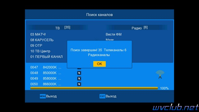

После не продолжительного авто поиска, при условии что антенна установлена корректно, у вас на экране появится 20-30 цифровых каналов в хорошем качестве изображения
На одной странице в столбце отображается семь каналов, переключать каналы можно как джойстиком вверх или вниз, а так же нажатия вправо или влево листает список каналов страницами, то бишь такой быстрый переход по списку. При нажатии кнопки EPG можно выбрать группу фаворитного списка, данные списки создаются пользователем через редактор каналов графического меню. Так же присутствует в списке каналов сортировка по фильтру HD, Кодированные, FTA, Все и поиск по названию канала.

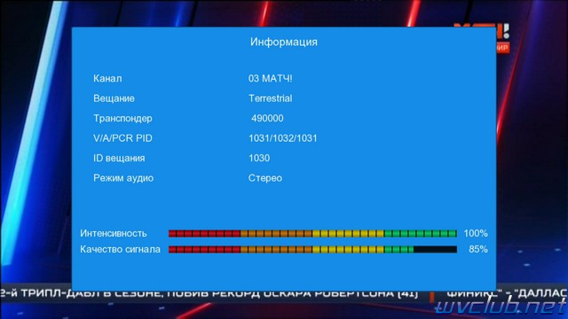

В режиме просмотра инфопанель канала отображает стандартно текущую дату, часы, информацию о текущей и следующей телепередаче, данные по принимаемому видео потоку, информационные значки о наличии вещания телетекста, субтитров и электронного телегида. В более поздних прошивках была добавлена очень полезная функция графический таймлайн, по прогрессу заполнения зелёной полосы можно определить прошедшее и оставшееся время телепередачи.
При просмотре инфопанели нажав дополнительно ещё раз кнопку INFO, можно прочитать расширенное описание о текущей программе на данный момент, нажав третий раз INFO можно будет получить подробную информацию о принимаемом мультиплексе, а так же графические шкалы анализирующие качество приема, шкалы делятся на цветовые границы в зависимости от качества приема, соответственно уверенный прием всегда на всех устройствах определяли как зелёная зона и тут не обошли данное условие.

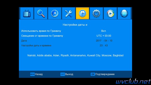

Пятый раздел меню "Настройки даты и время", очередной системный раздел, всё просто, присутствует выбор часового пояса, время синхронизируется из потока принимаемого цифрового телевидения.

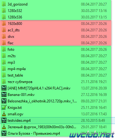

Седьмой раздел "Медиа-центр", я провел тесты медиафайлов и сделал небольшую тестовую таблицу в графическом виде:
