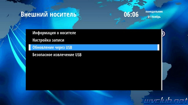

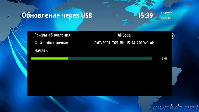

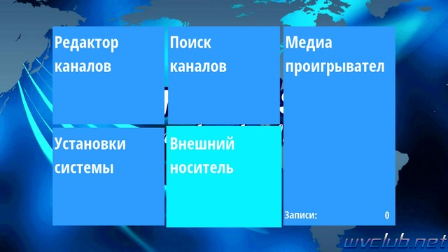

Далее перейти по пунктам графического меню : Внешний носитель - кнопка пульта OK - Обновление через USB - кнопка пульта OK
- Режим обновления - AllCode

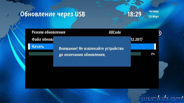

Получаем предупреждение : Внимание! Не извлекайте устройство до окончания обновления.

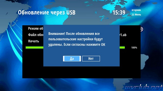

Далее ещё одно графическое сообщение которое требует подтверждение пользователем : Внимание! После обновления все пользовательские настройки будут удалены. Если согласны нажмите -ОК- подтверждаем нажав OK

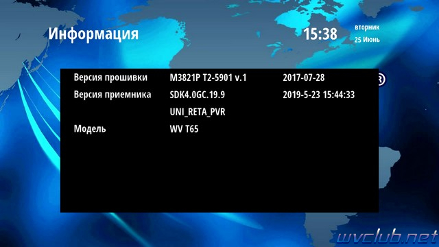

Информация о установленной версии ПО находится по пути графического меню : Установки системы - кнопка пульта OK - Информация
