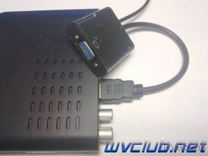

По vga все нормально.Разрешение оставил 1080i 50гц,при 60гц справа на мониторе полоса черная,но то еще можно с монитора подвигать попробовать если будет желание.Адаптер тот что с аудиовыходом,провод аудио, тот что в комплекте, дает только один канал,на нормальном проводе идут оба канала.Адаптер такой у нас 650 р.,дали на неделю попробовать.
Но читал, что аудио лучше вывести с тюльпанов,типа с адаптера может двоить.Если так то надо брать переходник с тюльпанов на 3,5 джек.Что скажете?

Адаптеры на Али недорогие. Те же, что   и за 650... У вас . Всего за 130-150р.

Какой переходник, фото если можно.
Непонятно:тот что в комплекте, дает только один канал (что это за провод).
на нормальном проводе идут оба канала, как понял с одной стороны jack с др.тюльпаны.
Фото если можно.
Типа с адаптера может двоить, подтвердить и опровергнуть не могу.
« Последнее редактирование: 20 Апрель 2019, 20:53:57 от Sanches235 »

Тимур2018.
Фото если можно.
Проводок из комплекта с адаптером,с двух сторон jack, короткий 10см.А на нормадьном проводе идут оба канала,проверял на наушниках,колонок нет.
Адвптер точно такой как на фото.
« Последнее редактирование: 21 Апрель 2019, 10:37:16 от Тимур2018 »
  • -> Вы поблагодарили: 606
  • -> Вас поблагодарили: 815
  • Сообщений: 1403
  • Репутация: +835/-4
Тимур2018.
Нормальный адаптер, а главное работает.
В youtube видел ролик с таким адаптером, .
Да звуковой кабель надо другой, jack на "тюльпаны".
